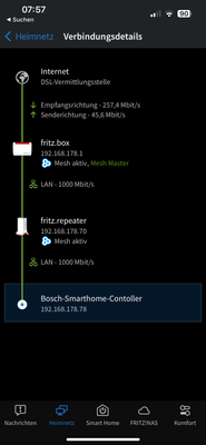

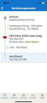

@Andreas28 Kannst Du bitte noch mal im Router prüfen, ob Dein BSH Controller mit dem Internet verbunden ist.
Normale Updates werden in Wellen verteilt. Vielleicht ist es hier auch so.
Deshalb bitte heute früh noch mal probieren.
@Geomo Nein alles gut.

@fessling Blinken die LED rot?Netzwerkverbindung ist schon mal gut, sonst würde die LAN LED nicht konstant leuchten. Hat der Controller auch Verbindung ins Internet (siehe meinen Post weiter oben)?

@Andreas28 Das sieht gut aus. Dann würde ich es nochmal mit etwas warten probieren.
Die normalen Updates benötigen auch 1-2 Tage bis sie alle Controller erreichen.
Bei anderen hat es ja schon funktioniert.
