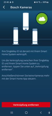

@wierusz Bitte die Partnerverbindung zu den Bosch Kameras in der BSH App mal löschen und neu verbinden.
Hallo
Das ist eben aber auch das Problem. Die Kamera ist sichtbar und aktiv in der Cam App, aber kann nicht an die BSH App angebunden werden. Sie habe ich noch nicht dort implementiert bekommen :-(.
@wierusz Zuerst muss die Verbindung zur Bosch Kamera Cloud hergestellt werden:
Danach kannst Du die Kamera in der BSH App unter Geräte hinzufügen:

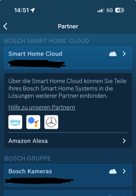

Wie sieht es bei Dir unter Partner aus?
Danke für die Hinweise. Ich bin neu in der Bosch SH Welt und richte gerade vieles ein :-). Wo finde ich diese Partner App? Bosch Cloud?
Übrigens ich habe bereits 2 STK. Eine eben hier mit dem Anbindungsproblem. Die andere ist in der BSH App - es klappte - aber immer wieder geht die Verbindung verloren und ich muss sie neu starten :-(. Aktuell auch eine Meldung dass die Rückmeldung fehlt. Obwohl ich eine Bosch Steckdose als Repeater einen Meter weiter habe. Bin bisher nicht glücklich mit den Innenkameras ☹️. Grüße Broni

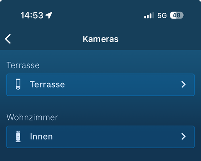

 gefunden 😏. Ich habe die Verknüpfung aber keine Kamera. Hmmm.... Und jetzt?😎
Und ich habe auch die 3 Partner wie in deinem Bild.
