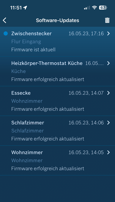

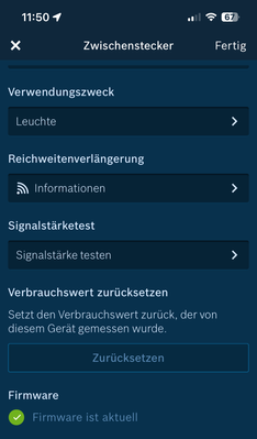

Kann man irgendwo sehen ob bei den Zwischensteckern schon das Update durchlief?
Aktuell blieb mit nichts anderes übrig, als die Zwischenstecker durch welche von Eve (lagen hier noch rum) zu ersetzen. Evtl. bleib ich nun auch bei denen. Kann ja nicht angehen, dass einfach so die Automationen nicht mehr laufen
@don_jester Wenn Du unter Geräte in die Zwischenstecker geht, kannst Du den Softwarestand prüfen.
Außerdem erhältst Du Benachrichtigungen zu erfolgreichen Updates der Geräte.

Ist die Software der Zwischenstecker aktuell?
