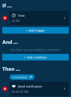

das ist ein screenshot von der Automation:
Ja, das sollte so funktionieren. Du hast die Automation vor der eingestellten Uhrzeit erstellt? Ein "nachträgliches" Ausschalten erfolgt nicht.
Ansonsten könnte es noch sein, dass dein SHC nicht die korrekte Uhrzeit hat. Zeitzone ist richtig eingestellt? Über eine Testautomation kannst Du ausprobieren, ob zeitgesteuerte Automationen grundsätzlich korrekt ausgeführt werden:

Also Maurice, nun hab ich das nochmal getestet eben: Das Verschicken einer Nachricht funktioniert einwandfrei. Der Stecker (alte Version) wird jedoch nicht geschaltet.

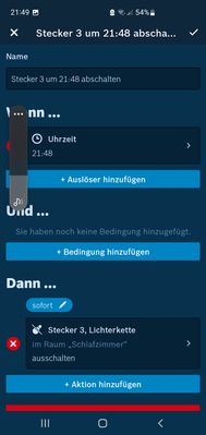

Also Leute, das ist seltsam:
1. Der Stecker hat immer einwandfrei auf Fernansprache reagiert manuell.
2. Habe nun mal eine Automatisierung eingerichtet: Stecker um Uhrzeit einschalten. Das klappte
    habe dann die Automatisierung umgestellt auf Stecker um Uhrzeit ausschalten. DAS KLAPPTE NUN.
    habe dann manuell den Stecker eingeschaltet und erneut über Automatisierung ausgeschaltet.: DAS
   KLAPPT NUN EBENFALLS.
