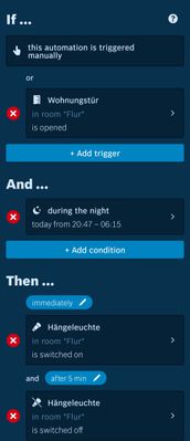

Ich habe heute 30 Minuten versucht eine einfache Automation einzustellen. Leider vergeblich…
Ich möchte, wenn ich die Haustüre öffne und es nach Sonnenuntergang ist, dass das Licht im Vorzimmer sich automatisch für x Minuten aktiviert. Die Automation ist im Prinzip ganz einfach, aber wenn ich die Türe öffne passiert einfach nichts.
Der Türkontakt spricht einwandfrei an, das habe ich überprüft.
Könnt ihr mir vielleicht sagen was ich falsch mache?

Du hast Auslöser und Bedingung vertauscht. Deine Automation löst nur aus, wenn zum Zeitpunkt des Sonnenuntergangs die Türe geöffnet ist. Du möchtest aber, dass sie auslöst, wenn es zum Zeitpunkt des Öffnens der Tür Nacht ist:
So wie du die Auotmation erstellt hast, würde sie nur zu dem Zeitpunkt auslösen wenn exakt beim Sonnenuntergang die Tür auf ist.
Daher musst du das umdrehen.
Wenn Tür geöffnet wird
Und Nachts.
BlackBoXX
Ahhhh… alles klar! Hab ich nun umgedreht und werde ich morgen testen. Vielen dann für die raschen Antworten!
