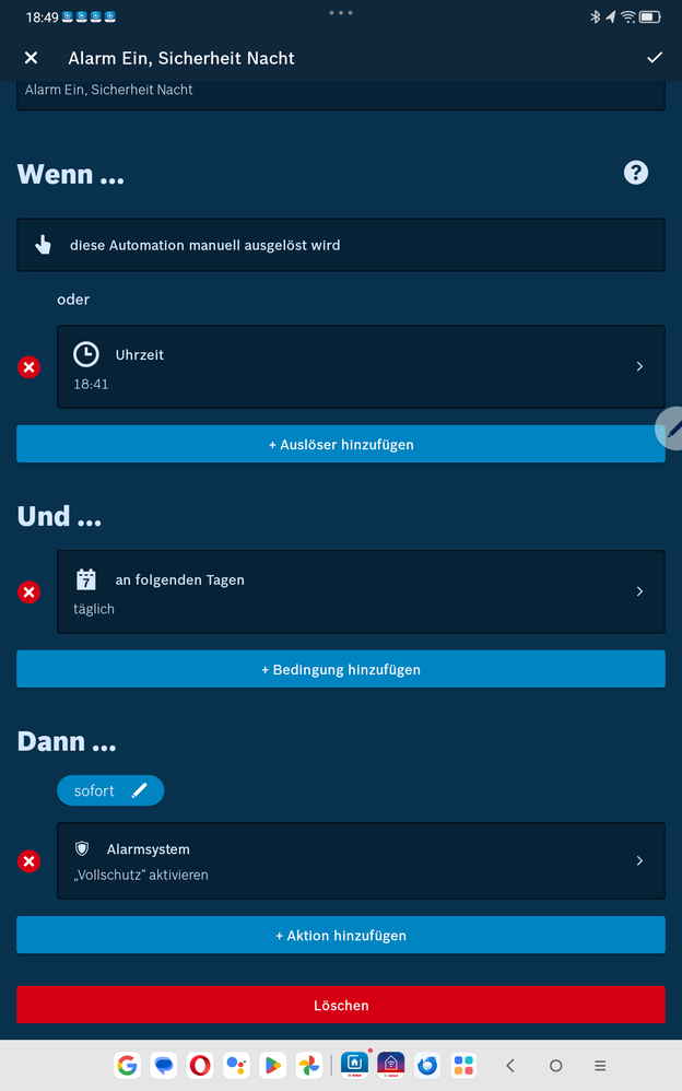

gestern habe ich mal einen Probelauf gemacht. Hat allerdings nicht funktioniert. Der Alarm wurde wieder über die Rauchmelder ausgegeben.
Wie bereits erwähnt hatte ich dazu zwei Automatitonen angelegt. Anbei einige Screenshot.
In Bild 5 und Bild 6 ist die Automation, welche ich schon vor Monaten angelegt hatte. Normalerweise ist der "Alarm Ein, Sicherheit Nacht" auf 23:00 Uhr eingestellt. Zum Probelauf hatte ich gestern auch dort die Uhrzeit auf 18:41 Uhr umgestellt. Da stellt sich mir die Frage, ob ich diese Automatition nicht hätte aktivieren dürfen um die neu angelegten Automatitionen nicht auszuhebeln?
Was habe ich bei der Erstellung falsch gemacht? Wenn ich das richtig bei der Erstellung gesehen habe, muss ich wohl für jeden Raum der mit einem Bewegungsmelder ausgestattet ist die Automatition (Teil 1) anlegen, oder?

Die zwei neuen Automationen passen, aber die alte muss natürlich deaktiviert oder gelöscht werden. Sonst aktiviert diese das Alarmsystem.
Die erste Automation benötigst Du nur ein Mal. Du kannst mehrere Bewegungsmelder als Auslöser hinzufügen.
Bei deiner Teil 2 Automation schickst du dir bei nicht Anwesenheit eine Benachrichtigung "Personen anwesend".
Die Automation "Alarm ein, Sicherheit Nacht" bringt so natürlich nichts, bzw. hebelt die andere Automation aus, da sie täglich das Alarmsystem aktiviert, egal ob jemand da ist oder nicht.
In der Bedingung täglich, musst du den Tag ausschalten, an denen ihr länger das Alarmsystem anhaben wollt.
