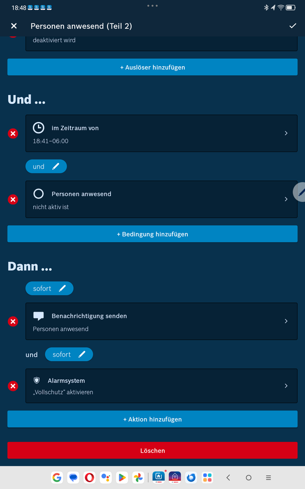

gestern habe ich mal einen Probelauf gemacht. Hat allerdings nicht funktioniert. Der Alarm wurde wieder über die Rauchmelder ausgegeben.

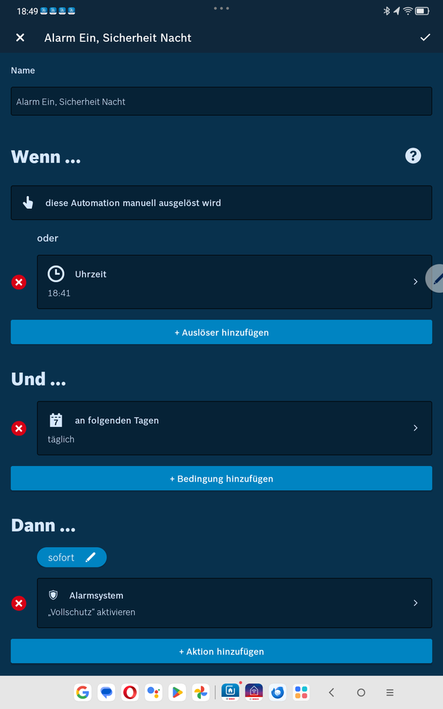

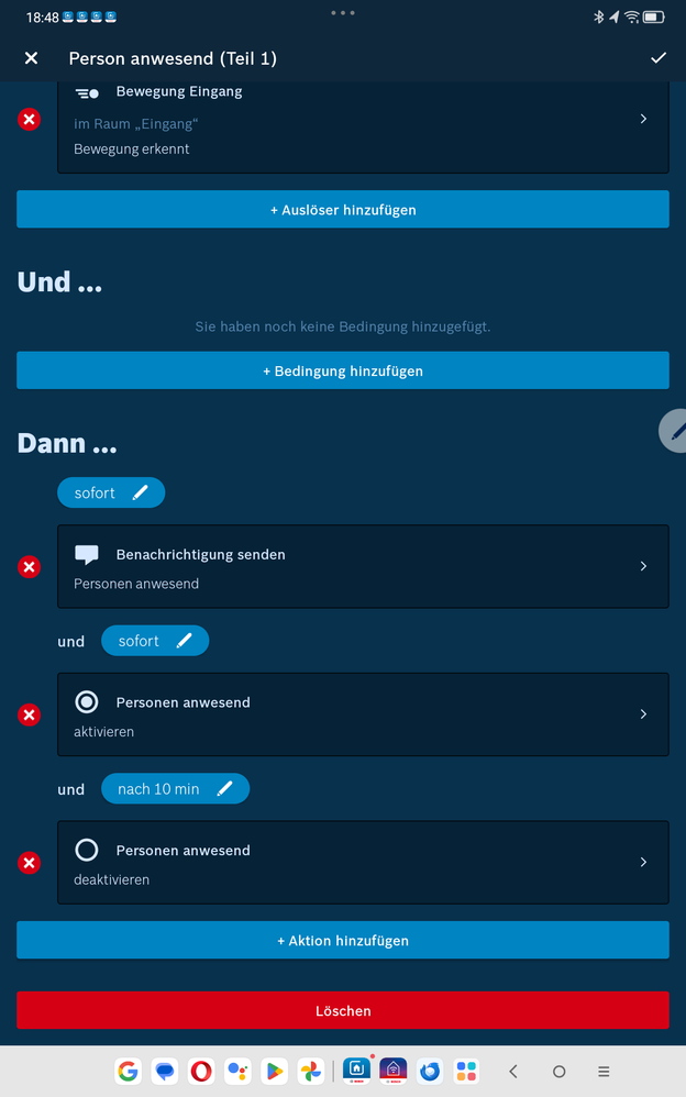

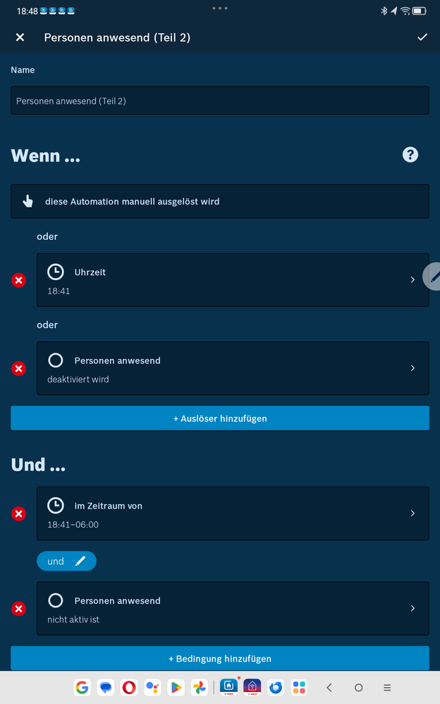

Wie bereits erwähnt hatte ich dazu zwei Automatitonen angelegt. Anbei einige Screenshot.
In Bild 5 und Bild 6 ist die Automation, welche ich schon vor Monaten angelegt hatte. Normalerweise ist der "Alarm Ein, Sicherheit Nacht" auf 23:00 Uhr eingestellt. Zum Probelauf hatte ich gestern auch dort die Uhrzeit auf 18:41 Uhr umgestellt. Da stellt sich mir die Frage, ob ich diese Automatition nicht hätte aktivieren dürfen um die neu angelegten Automatitionen nicht auszuhebeln?
Was habe ich bei der Erstellung falsch gemacht? Wenn ich das richtig bei der Erstellung gesehen habe, muss ich wohl für jeden Raum der mit einem Bewegungsmelder ausgestattet ist die Automatition (Teil 1) anlegen, oder?

Die zwei neuen Automationen passen, aber die alte muss natürlich deaktiviert oder gelöscht werden. Sonst aktiviert diese das Alarmsystem.
Die erste Automation benötigst Du nur ein Mal. Du kannst mehrere Bewegungsmelder als Auslöser hinzufügen.
Bei deiner Teil 2 Automation schickst du dir bei nicht Anwesenheit eine Benachrichtigung "Personen anwesend".
Die Automation "Alarm ein, Sicherheit Nacht" bringt so natürlich nichts, bzw. hebelt die andere Automation aus, da sie täglich das Alarmsystem aktiviert, egal ob jemand da ist oder nicht.
In der Bedingung täglich, musst du den Tag ausschalten, an denen ihr länger das Alarmsystem anhaben wollt.

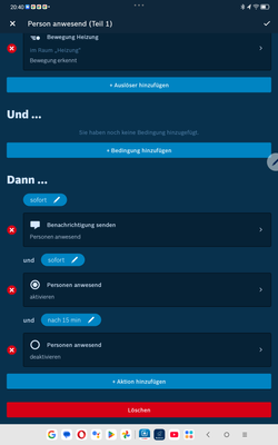

Bei deiner Automation Teil 1 hast du 10 min eingestellt um den Zustand wieder auszuschalten.
Besser würde ich hier auf 15 bis 20 min als Minimum gehen. Der Bewegungsmelder hat auch mindestzeitraum zwischen zwei Bewegungen, in der nichts ausgelöst wird.

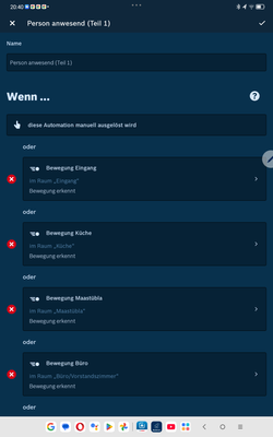

Auf den ersten Blick hat alles gut funktioniert. Benachrichtigungen hatte ich aber keine erhalten. Ich konnte diesmal von zuhause aus sehen wann die Eingangstüre geöffnet wurde. Als die Zeit wieder erreicht wurde um das System zu aktivieren, waren alle soweit im Veranstaltungsraum. Zu diesem Zeitpunkt wurde auch kein Alarm ausgelöst, aber als jemand in den Nebenraum ging der auch über Bewegungsmelder abgesichert ist, wurde der Alarm ausgelöst. Alle mit Bewegungsmeldern überwachte Räume wurden im Teil 1 zugefügt.
wegen den Benachrichtigungen werde ich in den Systemeinstellungen nochmals schauen, ob alles aktiviert ist. Aber warum ging der Alarm an als jemand den Raum wechselte? Was muss ich daran ändern?
Von Beginn an dabei. Zu meinem Smarthome habe ich noch 2 weitere eingerichtet und betreue diese. Anfangs gab es hin und wieder graue Haare und der Gedanke das Bosch System wieder zu demontieren. Im laufe der Jahre hat sich das deutlich gebessert und jetzt läuft alles soweit stabil und ich bin sehr zufrieden. Anfangs gab es viele Wünsch und wenig Produkte.
Gibt es im Veranstaltungsraum auch Bewegungsmelder und hast Du diese zur Automation "Person anwesend (Teil 1)" hinzugefügt? Die Aktivierung des Alarmsystem wird nur unterdrückt, solange regelmäßig ein Bewegungsmelder ausgelöst wird (im Beispiel maximal alle 10 Minuten, Du kannst wie von Christopher empfohlen aber auch ein längeres Intervall einstellen).
Und poste am besten nochmal aktuelle Screenshots deiner Automationen.

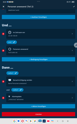

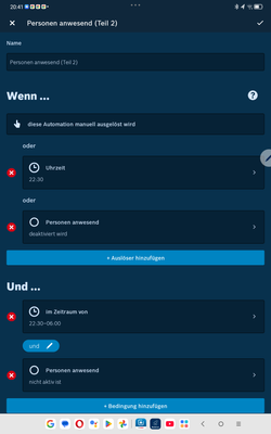

@Maurice , ja im Veranstaltungsraum gibt es auch Bewegungsmelder. Keine Ahnung wie sensibel die Bosch Bewegungsmelder sind, wenn Personen nur auf dem Stuhl sitzen und sich unterhalten und dabei etwas trinken. Ob das die Bewegungsmelder auch als Anwesenheit erkennen?Screenshot_20241211-204014.pngScreenshot_20241211-204035.pngScreenshot_20241211-204111.pngScreenshot_20241211-204122.png

"Maastübla" ist der Veranstaltungsraum?
Die Benachrichtigung "Personen anwesend" hast Du immer mal wieder erhalten? Wann zuletzt?
Die Benachrichtigung "keine Personen anwesend" hast Du um 22:30 Uhr erhalten?
Hast Du eine Benachrichtigung vom Alarmsystem erhalten, dass der Vollschutz aktiviert wurde? Wann?
Hast Du den Zustand "Personen anwesend" beobachtet?

Ja, richtig erkannt. Maastübla ist der kleine Veranstaltungsraum. Ich hatte leider keine Mitteilungen erhalten. Erst um 22:26Uhr  wurde dann der Alarm ausgelöst mit der Benachrichtigung: Bewegung erkannt in der Küche. Vermutlich ist da jemand vom Veranstaltungsraum in die Küche gegangen. Warum dann das laufen im Veranstaltungsraum in die Küche nicht erkannt wird? Denn dann hätte doch wieder die Automation Teil 1 greifen müssen? Morgen wird es vermutlich wieder länger werden. Da kann ich es nochmals probieren. Ich habe jetzt extra noch in den Automationen eine Benachrichtigung für jeden Raum angelegt.
Wenn Bewegung Küche, dann sofort Benachrichtigung senden: Bewegung Küche. Diese Benachrichtigungen wurde für jeden Raum angelegt um den Fehler besser detektieren zu können.

Wenn schon um 22:26 Alarm ausgelöst wurde, dann hat irgend jemand oder irgend etwas das Alarmsystem schon vorher aktiviert. Denn die Automation "Personen anwesend (Teil 2)" aktiviert es ja frühestens um 22:30.
Schau nochmal deine anderen Automationen durch. Und kläre ab, ob jemand das Alarmsystem manuell aktiviert hat.
Und schalte die Benachrichtigung "Alarmsystem aktiviert / deaktiviert" ein, damit Du auch mitbekommst, wenn jemand oder etwas es aktiviert.
