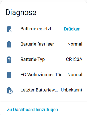

Frage 1
Auch unter Sensor mit dem Namen Baterristand,
oder unter Diagnose mit dem Namen der Tür-Fensterkontaktes?
Ich frage deswegen, weil ich gerade einen neuen Tür- Fensterkontakt eingebunden habe, und der unter Diagnose den Batterystatus anzeigte.
Frage 2
Wie heißt bei dir die Entität
binary_sensor.badtur_o_g_batteriestand
binary_sensor.badtur_o_g_battery
Also steht bei dir hinten  _battery oder _batteriestand
Vielen Dank

Bei Frage 1:
Bei Frage 2:
Die Entität Name heißt:
binary_sensor.big_bathroom_battery

Danke. Dann lösche ich jetzt die beiden
Würde mich nur interessieren, wo die hergekommen sind.

Frank
@Geomo Meine Konfiguratioin
Bei Battery Notes habe ich folgende  4 Entitäten
binary_sensor.wohnzimmertur_eg_battery_plus_low
button.wohnzimmertur_eg_battery_replaced
sensor.wohnzimmertur_eg_battery_type
sensor.wohnzimmertur_eg_battery_last_replaced
 Steuerelement
switch.wohnzimmertur_eg
unter Sensoren
binary_sensor.wohnzimmertur_eg_batteriestand
binary_sensor.wohnzimmertur_eg_vibration
binary_sensor.wohnzimmertur_eg_2
Unter VibrationEnabled
switch.wohnzimmertur_eg_vibrationenabled
Unter Diagnose
Nachtrag:
Ich habe eben herausgefunden, dass alle Entitäten mit Battariestand den roten Kreis haben.
