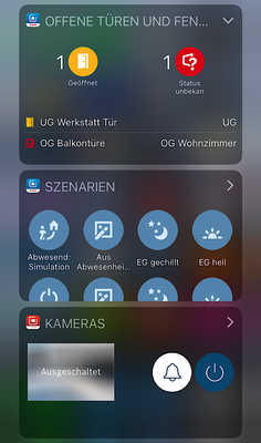

Unter iOS gibt es stattdessen ein Widget.
Genau. Per Widget habe ich das im Blick:
Rot = Batterie leer.
Und ich kann bequem Szenarien auslösen, die Kamera anschalten …
Das hört sich gut an, ich habe nub auch versucht, dies oer Widget(s) auf meiner Frau ihrem Handy zu installieren, doch dies funktioniert bei mir leider nicht so, wie es soll.
Ich habe wie angegeben, länger den Finger auf dem Bildschirm gehalten, bis die Symbole zum wackeln anfangen. Dann links oben auf + getippt. Doch dann wird leider das Bosch Symbol nicht angezeigt. Und nun?
