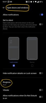

Unter Android musst Du den Benachrichtigungston individuell für die Benachrichtigungskategorie aktivieren, nicht nur global für die App:
Frankbo
Hallo Maurice,
vielen Dank!!! Das hat funktioniert 👍.
