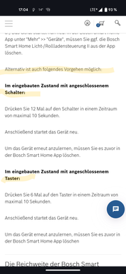

Migrierst Du von einem SHC I auf einen SHC II? Dann musst Du die Steuerungen nicht neu anlernen.
Ist der mit den Steuerungen gekoppelte SHC aber nicht mehr vorhanden, dann musst Du auf jeden Fall einen Reset machen. Das geht alternativ auch, indem Du einen angeschlossen Taster schnell sechs mal betätigst - vorausgesetzt, die Steuerungen haben eine halbwegs aktuelle Firmware.
Falls die Steuerungen eine alte Firmware haben oder keine Taster angeschlossen sind, dann bleibt nur ausbauen.

Zum Reset. Mehr in den FAQs auf der Produktseite.

Das ist dann leider wirklich richtig blöd gelaufen. Ein Reset des SHC hat immer zur Folge, dass auch alle angelernten Geräte einen Reset benötigen. Ein Reset des SHC wäre aber wahrscheinlich gar nicht nötig gewesen - solange noch ein Smartphone verbunden ist, kann damit ein neues Systempasswort gesetzt werden.
