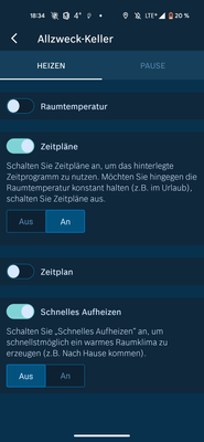

Im Gehen-Szenario musst Du die Zeitpläne explizit ausschalten, also runder Schalter nach rechts und eckiger auf "Aus".

Mit dieser Einstellung wird der zuletzt gewählte Zeitplan aktiv gesetzt. Und auch die zu diesem Zeitpunkt dort hinterlegte Temperatur.
Schnelles Aufheizen könntest du auch komplett deaktivieren (Schiebeschalter aus).

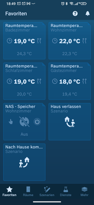

Bei mir sieht's folgendermaßen aus:
- Vor dem Betätigen von "Haus verlassen" >>> alles steht auf Automatik mit unterschiedlichen Sollwerten laut Zeitplan:
Nach Betätigen von "Haus verlassen":
Nach Betätigen von "Nach Hause kommen"

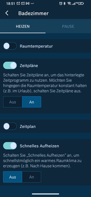

Meine Einstellung (in allen Räumen gleich):

Kaum macht man's richtig, da funktioniert's!
Vielen Dank.
(Da muss man aber erst einmal drauf kommen.)
