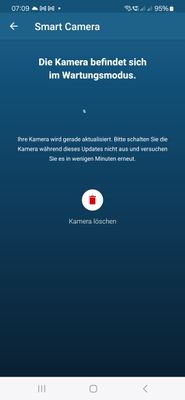

Gonsior
Hallo
Bei mir scheitert es beim Update. Habe jeztzt seit 3 Tagen ca 20 mal versucht, immer wieder das gleiche, alle Tips habe ich bereits ausprobiert. So langsam weiss ich kein Rat mehr. Die Kamera versucht sich zu updaten und das wars.
Ich bin jetzt so zimmlich entteuscht, ich dachte Bosch, da kommt was vernünftiges raus. Anscheinend ist das ganze System doch nicht so gut wie gedacht. Die Kamera ist erst der Anfang, mir graut es jetzt schon vor den anderen Geräten.
Hallo @Gonsior, danke für dein Bemühen und deine Rückmeldung. Löschst du die betreffende Kamera kurze Zeit nach der Info zum Firmware-Update? Kannst du hierzu Angaben machen. Die Kamera sollte während des Updates unangetastet bleiben, bis das Update durchgelaufen ist.
Gruß, Philip
@Gonsior Hat die Kamera eine stabile WLAN-Verbindung?
Bitte trenne die Kamera mal für >10 Minuten vom Strom und versuche es dann noch mal.
