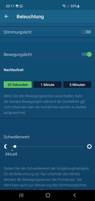

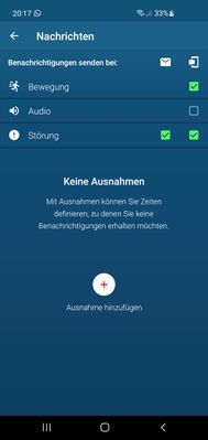

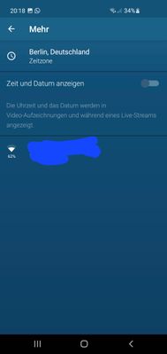

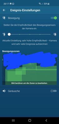

Guten Tag:-) ich habe seit zwei Tagen die Bosch Eyes Außenkamera. Zwei Stück. Bin am soch mit allem zufrieden. Aber bei beiden Kameras werden Abends keine Aufnahmen gemacht / gespeichert. Heute wurde die letzte Aufnahme 17:50Uhr gemacht. Es sind keine Ausnahmen aktiv. Außerdem habe ich die Kamera bereits neu gestartet und die Einstellungen resettet. Brachte nichts. Habt ihr eine Ide

Sende mal paar Screenshots von den Einstellungen. Das hilft meistens beim Verstehen. So kann man sich schlecht ein Bild machen.
Hallo, ja mache ich sofort.
Hi @MM . So sollte es funktionieren.
Sieht bei mir ähnlich aus. Schon versucht selber mal vor der Kamera rum zu laufen ? Geht das Licht der Kamera im Dunkeln an? Also arbeitet der PIR?

Welche WLAN Übertragungsrate hast sie denn? Dazu bitte mal im Router schauen.
