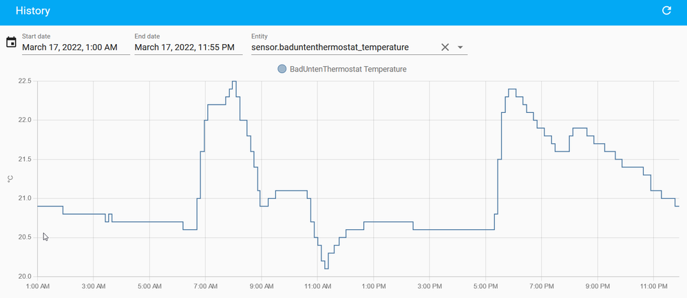

Da ich die Thermostate auch in Home Assistant eingebunden habe, sieht man auch ganz gut wie häufig die Aussetzer auftreten.
17. März - Thermostat funktionert noch normal
17 März - Thermostat funktioniert normal17 März - Thermostat funktioniert normal
19. März andauernde Aussetzer19. März andauernde Aussetzer
Ab dem 18. März gibt es ständig Aussetzer. Hier exemplarisch am 20. März20. März andauernde Aussetzer20. März andauernde Aussetzer

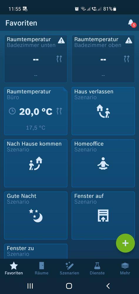

Um zu zeigen, dass es kein Home Assistant Problem ist, sind hier noch zwei Screenshots aus der Bosch App:
Fehlermeldung Bosch AppFehlermeldung Bosch AppNicht ansprechbare Thermostate in Bosch AppNicht ansprechbare Thermostate in Bosch App
