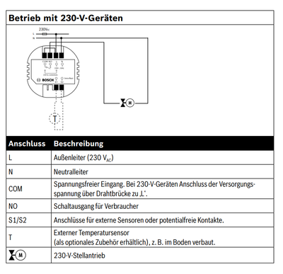

Für Fußbodenheizung gibt es nur das Raumthermostat II 230V . Und das braucht immer 230 V, selbst wenn an den potentialfreien Kontakt zur Steuerung ein 24 V Stellantrieb angeschlossen wird.

Du benötigst 3 Adern. L, N und N0 zum Stellmotor.
T ist optional und nicht zwingend notwenig.

Das Raumthermostat braucht erstmal nur L und N.
Das Stellventil braucht geschaltetes L, welches vom Raumthermostat kommt. Und auch wieder N, damits ein geschlossener Stromkreis wird.
Zeichne dir das am besten auf um zu entscheiden von wo nach wo welches Kabel notwendig ist. Oder lasse die Elektroplanung von einem Elektriker erledigen.

Bei mir sind es 3 Kabel. Wie gesagt L, N und No. Die Raumthermostate und Stellmotoren sind bei mir über eine separate Sicherung abgesichert. Getrennt vom Raum selbst.
No geht zu den Stellmotoren. Eine Kabellose Verbindung wird von Bosch offiziell nicht unterstützt.

Falls das Thema noch andere betrifft: Ja, man braucht 3 Adern, aber eben 3 Stromführende Adern. Wenn man ein normales, 3-adriges NYM-Kabel verlegt, hat dieses braun, blau und grün/gelb, letzteres ist aber der Schutzleiter und darf niemals als geschaltete Ader verwendet werden. Folglich braucht man dann trotzdem ein 4-adriges Kabel, welches aber kein übliches Kabel ist womit man direkt 5-adrig verlegt. Ist aber sowieso die Empfehlung und wenn man schon neu verlegt, gibt es quasi kaum Gründe, nicht 5-adrig zu verlegen. Liegt bei mir fast überall, wo nicht ganz sicher nur Steckdosen dran hängen.

Naja, Phase hast du nur eine, bitte nicht durcheinander werfen. Also mal anders erklärt (aber denke verständlich): Die "Stellmotoren" sind eigentlich einfach nur Ventile die ganz digital zwei Zustände können: Auf (es wird geheizt) und zu (es wird nicht geheizt). Prinzipiell gibt es dabei 2 Arten, Normally Open (NO) und Normally Closed (NC). "Normally" ist sozusagen der stromlose Zustand, sprich ein NC ist geschlossen, solange keine Spannung anliegt.
Dein Thermostat steuert also nur wie ein Lichtschalter die Ventile, ist es zu kalt Ventil auf, gewünschte Temperatur erreicht, Ventil zu.
Dementsprechend brauchst du einen Neutralleiter und musst die Phase vom Sicherungskasten durch das Thermostat (Schalter) zum Ventil führen, somit 3 Adern, auf denen Strom fließt.
Wichtig ist eben bei der Einrichtung der Thermostate, dass sie entsprechend auf NC oder NO konfiguriert sind. Wie das bei denen von BSH war weiß ich nicht mehr, gibt entweder die Variante über Software oder dass die Leitung zum Ventil an der richtigen Klemme angeschlossen werden muss.
Zu beachten wäre noch, dass Neutralleiter und Phase alle am gleichen FI hängen, man also nicht unbedingt wild die nächstbeste braune Ader und eine andere blaue nimmt. Allein schon der Nachvollziehbarkeit und Übersichtlichkeit wegen macht es aber immer Sinn, ein Kabel (reichen 3 Adern) vom Sicherungskasten in den Heizkreisverteiler zu führen und dort einen Abzweigkasten zu montieren, von dem aus sternförmig mit 5-adrigen die Thermostate angefahren werden. Dann ist es recht übersichtlich und man kann die Neutralleiter aller Ventile und Thermostate auf eine große Wago lege
