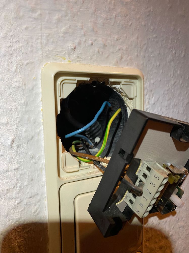

ich hoffe ich habe das richtige Forum gewählt. Wir haben in unserer Mietwohnung eine Warmwasser-Fußbodenheizung. Der Temperaturregler ist der im Betreff genannte.
Die thermische Rückführung ist nicht angeschlossen, anscheinend bei einer Fußbodenheizung nicht explizit notwendig. Welches Bosch Smart Home Raumthermostat kann ich denn als Ersatz verwenden? Integration in Home Assistant geplant.
Vielen Dank schon mal und viele Grüße
Harald
Ach so, hier noch die Fotos vom Anschluss sowie vom Schaltbild.
SchaltbildAnschluss

Bitte lass vor Austausch prüfen, ob alle drei benötigten Leitungen vorhanden sind: Neutral/Außenleiter/Schaltleiter. Auf dem Foto sind für mich nur 2 Adern (schwarz/braun) erkennbar. Der Bosch-Regler benötigt eine eigene Stromversorgung!
mach ich, danke.
Foto ist zwar etwas dunkel, aber man kann N auf der zweiten Klemme von unten schon erkennen.
Ok, dann wie folgt verdrahten:
Blau an "N"
Schwarz an "L"
Braun an "COM" und "Brücke" nicht vergessen

Nein. Braun an L, schwarz an NO, Brücke von L nach COM.
harwin_63
ich habe heute Abend die Abdeckung des Thermostats nochmals abgeschraubt. Es sind definitiv nur braun und schwarz, also 1 und 2 angeklemmt. Dahinter liegen aber noch blau und grün/gelb.
Ah, interessant. Dann habe ich wohl Gespenster im Dunkeln gesehen. 👻
Ändert aber am Anschluss nichts, N ist ja vorhanden und muss am RT II auf jeden Fall angeschlossen werden.

So, neue Batterie im Multimeter und schon klappt es auch mit dem messen.
schwarz-blau, braun-blau, braun-gelb/grün liefern 220V
schwarz-gelb/grün, blau-gelb/grün liefern 0V
Heute hatte ich zusätzlich noch ne Stirnlampe auf. Da sind tatsächlich noch ein weiteres schwarzes Kabel (also insg. 5-adrig) aufgetaucht. Das liefert in Verbindung mit braun 128V.
Und dan lag da noch ein 2-adriges Kabel (blau-schwarz) drin > 0V
Jetzt wird es spannend! Wie sieht den die Verdrahtung im Heizkreisverteiler aus (Stellantriebe)? Welche Netzform habt ihr? 220V wäre ein bisschen wenig, 127V machen mich stutzig? Wie immer mache ich an dieser Stelle Werbung für unseren Berufsstand: Elektriker herzuholen! Ist besser für "Haus" und "Mensch" 🙂

Den ehemaligen Heizungsbauer können wir nicht mehr fragen, mittlerweile wohl verstorben. Aber mein Vermieter hat vermutlich wegen der Nachbarwohnung demnächst eh einen Elektriker da. Der soll sich das mal anschauen. Was die 220V angeht, mein Fehler, sind 230V. Ich bin schon was älter. Da war wohl noch die Erinnerung von vor 1987. 😁
