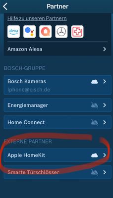

Ist Apple HomeKit unter Mehr - Partner angeschaltet und Cloud aktiv? Beim reinklicken ist es OK?
Hi, danke für die Antwort. Ja ist alles aktiv, es hat ja auch voll funktioniert und dann auf einmal nicht mehr. Bosch App100% Funktion , Apple Homekit „Keine Antwort“
Die Bosch-Cloud muss für HomeKit nicht aktiviert werden.

Du solltest keinen Neustart machen, sondern in der BSH App unter Mehr, Partner die Verbindung zum HomeKit trennen und wieder herstellen.

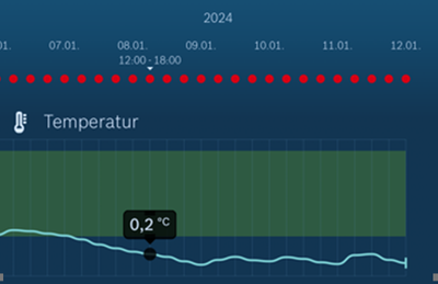

Ein Raumthermostat nicht, aber einen Twinguard habe ich in tatsächlich in der Garage. Sicherlich nicht ideal, hat aber bis jetzt gut funktioniert, auch an kälteren Tagen. Dann könnte es tatsächlich schon das ursächliche Gerät sein.. sieht tatsächlich so aus als könne der Twinguard aktuell keine Temperaturen <0°C handlen - denn die Werte unter null steigen dann wieder, jedoch ohne ein Minus:
Aber dass das womöglich alle Geräte in Home lahm legt, ist schon ein Brett. Da wäre ich im Traum nicht drauf gekommen. Dann werde ich wahrscheinlich warten müssen, will ungern den Temperaturverlauf in der Historie "verlieren", wenn ich das Gerät jetzt temporär lösche.
