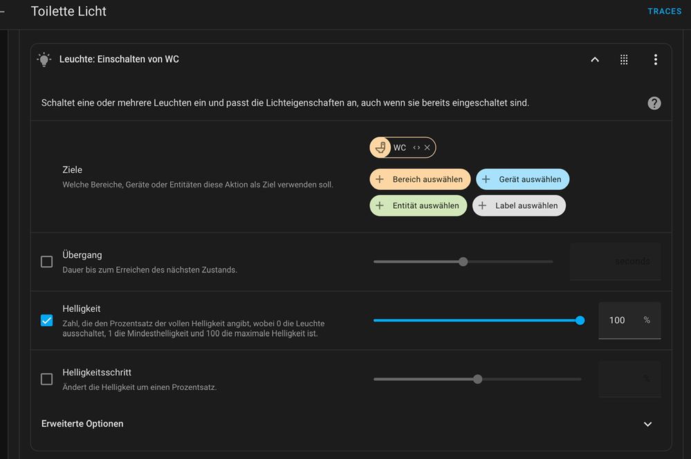

Wo ich Probleme mit habe sind die Dimmer. Ich kann diese Dimmen über das Frontend mit Schiebereglern, gedrückt halten etc. Was ich aber möchte, ist den Dimmwert per Code mitzugeben. Beispielsweise einen "GastModus" das wenn man Gäste hat, die ambiente Lampen im Haus alle nur auf 20% laufen etc.
Es gibt zu den Geräten das "Ein-Level" mit dem Wert 254 der 100% entspricht. wenn ich den Wert ändere, bleibt die Dimmung an der Lampe aber unverändert. es geht nur über das FrontEnd. Hat hier jemand schon Erfahrungen? Gibt es ein dediziertes Bosch Homeassistant Forum?

Freut mich, wenn jetzt alles in HA ist. Mangels Bosch-Dimmer kann ich es nicht selbst testen, aber ich denke mit der Aktion Leuchte: Einschalten sollte es machbar sein.

Ich muss nochmal mehr testen aber mit dme Dimmer bin ich nicht wirklich weiter. Ich kann über die Automation einstellen dass der wert des Dimmers erhöht oder verringert wird. Leider kann ich dem System aber keinen konkreten Wert mitgeben. Bei erhöht hat er aus 4% mal 10% gemacht oder aus 11% 20%. Das ist zwar nett, aber ich möchte konkrete Werte verteilen. Da zufällig Erfahrung? Ich muss aber nochmal in Ruhe schauen, sehe bisher aber keinerlei Optionen
Hi,
hatte wieder Zeit mich etwas damit zu beschäftigen. Über die zustände geht es tatsächlich nicht. Da kannst du die Werte zwar setzen aber es gibt keinerlei Logik dahinter die es an BSH funkt. Habe es über eine simple Automatisierung noch bevor ich die Idee von dir gelesen habe, getestet und mit Licht ein geht es genau wie von dir als Idee vorgeschlagen.
Das nette im direkten Vergleich zur BSH App:
auch dort kann man über Automationen die Helligkeit regeln. Das Verhalten dort ist aber Licht an (Mit dem jeweiligen Dimm Wert) und dann wird erst gedimmt. Sprich ist die Lampe auf 100 und man möchte eigentlich direkt auf 10% starten, so haut die BSH App die Lampe auf 100 an und dimmt dann. Homeassistant setzt den Wert direkt und die Lampe geht passend an, zumindest ist das das bisher festgestellte Verhalten der Testautomation. das gefällt (Wenngleich ich es besser fänd wenn ich den Wert einfach setzen kann, ohne die Lampe zu starten, aber da geh ich nochmal tiefer rein.
