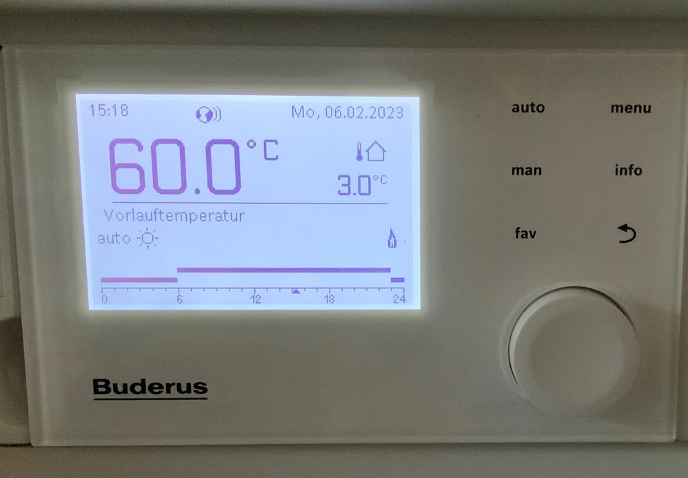

Uns ist dann aufgefallen, dass auf dem Startbildschirm der Heizungssteuerung eine Absenkung angezeigt wurde. Mann sieht diese schon im rechten Display, eigentlich sollten dort nur zwei Striche sein. Zwischen den beiden ist aber schon eine kurze, dunkele 3. Linie erkennbar.
Daraufhin haben wir die Heizprogramme gecheckt, da stand überall nur Tagesprogramm von 06.00-22.00 Uhr und keinerlei andere Einträge. Der Monteur hat dann die Programme resetet, diese 3. Linie hat sich aber sofort wieder eingetragen und die Heizkreistemperatur wieder auf35,5° gestellt.

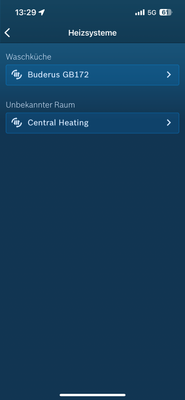

Nein, die HT1 oder HT2 (ist egal) sind mit dem SHC verbunden. In der BOSCH App fügt man dann als neues Gerät ein Heizsystem hinzu und gibt dort die Zugangsdaten der KM200 ein. Der Smart Home Controller kommuniziert also mit dem Buderus Gateway.
@Anton Einfach die Heizung in der BSH App unter Mehr, Geräte hinzufügen:
