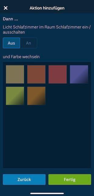

es kann sich ja eigentlich nur um einen Bug/Fehler handeln.

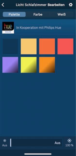

Ich kann in der App direkt im Raum durch anklicken der Leuchte bei den Hue Leuchten die Palette /Farbe und Weiß einstellen.
Wenn ich die gleiche Leuchte nun in einer Automation einbinden will, kann ich nur noch die Farbe wechseln und die Leuchte Ein oder ausschalten. Die Reiter Farbe und Weiß fehlen.
Ich will zB. das bei erkannter Bewegung die Leuchte Tagsüber auf helles Weiß geht und abends auf Warmweiß das ist so nicht möglich.

Hallo @Hamster .
Um mehr Farben in dem Automationen zur Verfügung zu haben,
musst du die Farbe über das Gerät erst einstellen und über das Plus der Palette hinzufügen.
Danach kannst du diese vorangestellte Farbe in der Automation nutzen.

am 20. September 2022 12:41
vielen Dank.
Jetzt habe ich es geschafft.
1. In der Hue App bei dieser Lampe Weiß 100% als Szene gespeichert und Warmweiß mit 30% als Szene gespeichert und es wird so dann in der Bosch App zum Auswählen in der Palette angeboten.
Das muss man aber erst einmal wissen oder herausbekommen.
