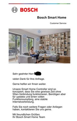

Hallo Community
Gestern war es wieder soweit. Ich habe meine Fritzbox auf den neuesten Softwarestand gebracht. Dabei wurde die Netzverbindung kurzfristig unterbrochen. Dadurch schaltete sich mein Controller wieder aus und konnte nur gestartet werden, nachdem ich einen längeren Zeitraum die Stromversorgung getrennt hatte. Also habe ich ein Ticket mit einer ausführlichen Fehlerbeschreibung erstellt, in der ich alles haarklein aufgeführt habe. Ich habe auch schon eine Antwort vom Support erhalten. Ich hoffe doch, dies ist nicht die abschliessende Antwort. Das was ich erhalten habe ist ein Witz.
 Ist schon ein bisschen blöd die ganze Situation. Da fährt man mit Bauchweh in den Urlaub, weil man nicht weiß was das Smart Home so macht in dieser Zeit.
Es wird nichts anderes übrig bleiben, als den Controller auszutauschen und zu hoffen, dass das System irgendwann einmal normal und stabil läuft. #LikeABosch
