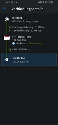

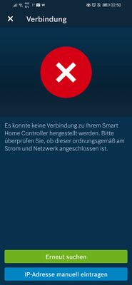

Guten Abend, ich habe mir ein Set aus Controller II und 6 Thermostaten zugelegt. Leider scheitere ich bereits bei der Anmeldung und habe schon mehrfache Anläufe unternommen. Grüne LEDs leuchten, QR Code wird auch gescannt. Komme bis zur Passworteingabe. Die Kopplung meines Handy Honor dauert sehr lange und es kommt auch keine Bestätigung. Irgendwann kommt die Meldung, dass der Controller nicht erreichbar wäre. Der Anmeldeprozess dauert gesamt sehr lange. Ich bin im selben WLAN und die Fritz Box 7590 zeigt auch an, dass der Controller im Heimnetz aktiv ist. Kann aber keinerlei Einstellungen bzw. die Anmeldung der Thermostate vornehmen, da immer rot die Fehlermeldung erscheint, dass der Controller nicht erreichbar ist.
Habe ihn auch mehrmals für 2 Minuten vom Netz genommen und Prozedur neu gestartet, aber ohne jeglichen Erfolg. Was könnte ich noch tun? Vielen Dank für einen hilfreichen Hinweis.

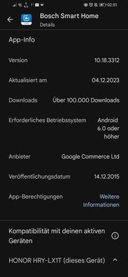

Welche App-Version hast Du installiert?

Vielen Dank für die Rückmeldung. Controller war die ganze Nacht über am Netz. Die Cloud LED leuchtet nicht. Meine App Version ist 10.12.3312 mit der letzten Aktualisierung vom 04.12.2023.
