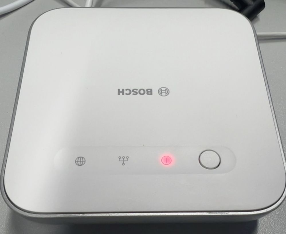

Mein Controller blinkt plötzlich nur noch rot. Aktiv habe ich kein Update gemacht.
Den Stecker ziehen und 10 Minuten warten bringt auch keine Änderung. Sobald der USB C Stecker vom Netzteil wieder eingesteckt wird, fängt SOFORT das rote blinken wieder an.
Die Zeit ist m.E. zu kurz zwischen einstecken und blinken als das in der Zeit eine Verbindung zur Bosch aufgebaut werden kann. (<1sek).
Hat jemand eine Idee?
@mspahn alle LED oder nur eine? Hast Du schon mal probiert ihn zurück zu setzen?

Moin @Geomo ! Es blinkt nur die eine LED neben dem Knopf (Bild Anhang).
Heisst reset (habe ich noch nicht gemacht), dass ich alle Smarthome Geräte wieder einbinden muss?
Ich frage nur, weil ich 12 Thermostate, 13 Rolladenschalter, 14 Türkontakte, 2 RWM habe und die jemand wieder anlernen müsste...IMG_6291.jpeg

Hallo @Philip besten Dank für die Rückmeldung. Ich habe auch schon geantwortet. Am Freitag war es glaube ich, da wurde ein FW auf mein Gerät eingespielt. Mein Feedback war, dass das Problem seit dem nicht mehr festzustellen ist.
Generell kann ich sagen, dass ich doch recht zufrieden bin. Ich hatte den SHC dann irgendwie geschafft wieder zurückzusetzen. Ich gehe davon aus, dass der Support deshalb auch draufgekommen ist. Ich konnte nämlich im Backend meiner Infrastruktur feststellen, das die MAC vom Bosch wieder angefangen hat nachhause zu telefonieren.
Ich hatte wahnsinnige Angst, dass ich alle 40 +/- Geräte wieder anlernen müsste. Natürlich hätte ich die QR Aufkleber auf dem sauberen Blatt abscannen können (welches ich nicht habe 😂) und dann wäre das ganz schnell gegangen.
Gruss
@mspahn Wenn nur die Power LED blinkt, bedeutet das, dass die Software nicht korrekt gestartet werden konnte.
Ich fürchte, Dir bleibt aktuell nichts anderes als ein kompletter Reset, um das Problem zu beheben.

@mspahn Nein, herausholen musst Du sie nicht, der Resetknopf befindet sich auf der Vorderseite. Es reicht also, die Abdeckung abzunehmen.
Dein Thema ist eher ein Einzelfall und kann z.B. durch instabile Spannungsversorgung während des Updates verursacht worden sein.
