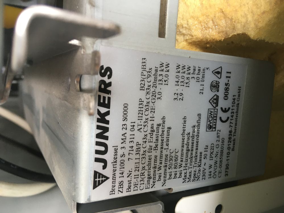

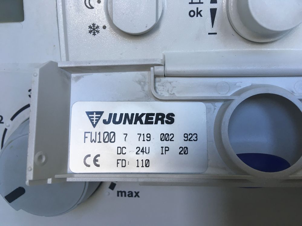

Momentan ist noch das Modul "FW-100" verbaut und hat ein dünneres  Anschlusskabel, welches zur Steckdose führt und darunter fest verklemmt wurde. Das wurde damals von der Heizungsfirma so angeschlossen. Das Hauptstromkabel der Therme führt unter Schuko-Stecker zur anderen Steckdose.
Ich habe das Modul noch nicht ausgebaut oder geöffnet, sondern nur das Panel heruntergeklappt und mir die Leitungen insgesamt betrachtet.
Das Bosch CT-200 hat zwei Anschlussschrauben. In Kommentaren weírd meist nur die Konfiguration im Netz erwähnt, aber nicht die technischen Ausführungen, welcher Kabel wohin gehören? Welches Kabel führt vom oder zu dem Easy Control IMG_7303.JPGIMG_7305.JPGIMG_7804.JPGIMG_7805.JPGIMG_7806.JPGIMG_7807.JPGCT-200 wohin und welche Spannung liegt da an?

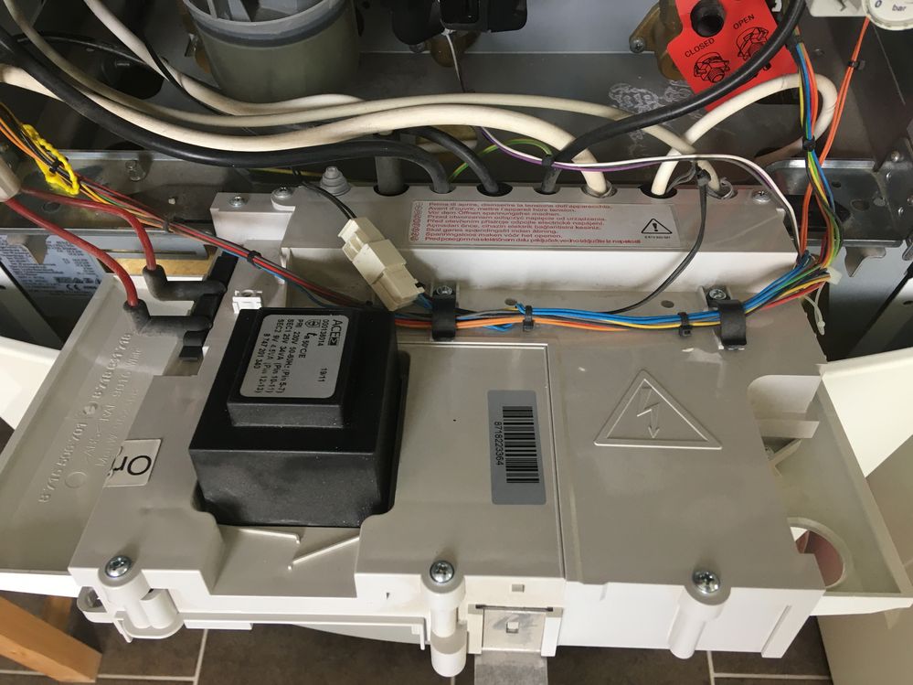

Das FW 100 und das CT 200 sind Bus-gesteuert ( 2 rote Kabel ,oben im Bild )
Das CT 200 wird außerhalb der Therme installiert , entweder Raumgesteuert im Referenzraum oder Außentemperatur gesteuert ,egal wohin. Da der FW 100 in der Therme verbaut ist musst Du ihn entfernen und 2 Buskabel dahin legen wo der CT200 hängen soll. Es gibt aber auch glaube ich eine Funklösung.
Auch würde ich bei Bosch oder einem Heizungsbauer mal nachfragen ob der CT 200 kompatibel ist zu deiner Heizung ist.

Lass ihn doch einfach drin und klemme nur die Buskabel ab ,so wie es auf dem Bild aussieht sind es die beiden gleichfarbigen oberhalb des FW 100 (es gehen doch nur 2 Kabel ins FW 100 oder)  . Du musst sie nur verlängern und dahin führen wo der CT 200 hängen soll.
Die beiden Buskabel kann man auch nicht vertauschen ,ist egal wie rum sie angeschlossen
werden .
Der Busanschluss auf der Platine ist die Nr.27  B,B
