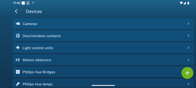

Die Lösung für dieses Problem kommt voraussichtlich im App-Update 10.26 (März/April). Dann wird dieser Mechanismus entfernt und die komplette App lässt sich auf allen Bildschirmen im Portrait- und Landschaftsmodus nutzen.
Beispiel:
Beispiel:
