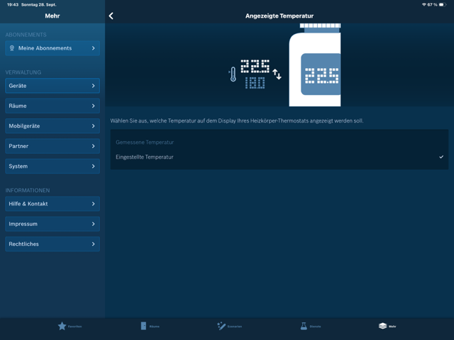

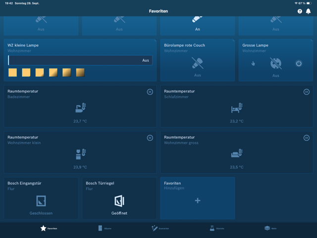

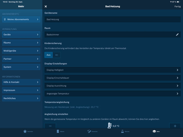

Im Display der Bosch Smart Home Heizkörperthermostat II wird mir die Raumtemperatur angezeigt.
In der App steht aber das es die eingestellte Temperatur sein soll, das ist 5 Grad.
Mache ich was falsch oder wie
Siehe Bilder

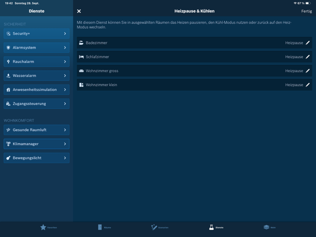

Stell mal die Thermostate auf Heizen und schaue ob es dann passt.
2 ANTWORTEN 2
Ja dann passt es, nur war das vorher auch auf 5 Grad
