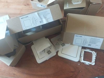

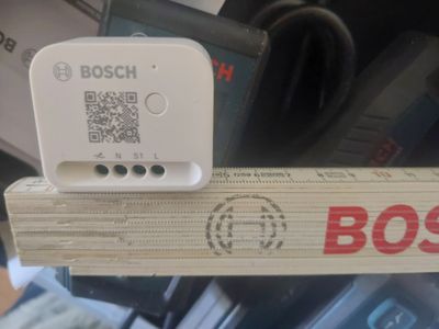

Von insgesamt 4 nagelneuen Bosch Dimmer gingen tatsächlich nur zwei!
Zwei der vorgestern gelieferten Dimmer haben nach dem Anschluß ans Netz keinerlei Reaktion gezeigt.
Keine grüne LED nichts! Strom lag an aber keine Reaktion auf Knopfdruck.
Keine blinkende LED, einfach nichts...
Anlernen ging natürlich auch nicht.
Ich habe dann die 2 Dimmer nacheinander mal mit Bosch BMCT-AMS Taster,
mal ohne Taster also direkt angeschlossen, nichts, keine Reaktion.
Ich habe natürlich noch einen Kreuztest mit einem anderen Taster gemacht, nicht das der hin ist...
Also habe ich frohen Mutes Nummer 3 ausgepackt ( original Ware, neu mit den geschlossenen runden Klebern wie bei den Anderen )

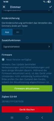

und zack es ging sofort eine grüne LED kurz an!

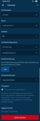

Er ließ sich sofort anlernen via QR und jetzt zieht er die neue Firmware...

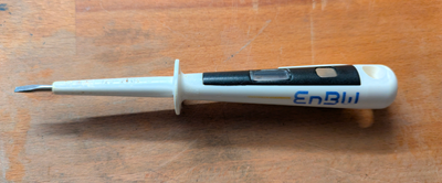

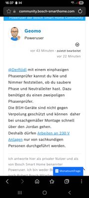

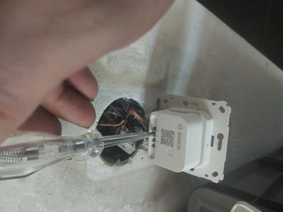

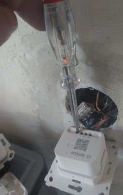

@DerRödl mit einem einphasigen Phasenprüfer kannst du Nie und Nimmer feststellen, ob du saubere Phase und Neutralleiter hast. Dazu benötigst du einen zweipoligen Phasenprüfer.
Die BSH-Geräte sind nicht gegen Verpolung geschützt und können  daher bei unsachgemäßer Montage schnell über den Jordan gehen.
Deshalb dürfen Arbeiten an 230 V Anlagen nur von sachkundigen Personen durchgeführt werden.

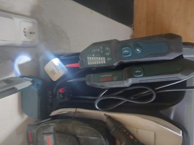

Naja, wenn bei gleichem Einbau eines sonst identischen Gerätes alles funktioniert, sollte es nicht an Phase und Neutral liegen.
Der relevante Nutzen eines zweipoligen Spannungsprüfers ggü. dem "Lügenstift" ist ja eigentlich "nur", dass er keine falschen und trügerischen Ergebnisse aufgrund von Induktion oder schlechtem Kontakt der Messperson zur Umgebung liefert.
Grundsätzlich hast du natürlich recht, insbesondere hinsichtlich des Nutzens beim elektrischen Freischalten. Hier ist der Hinweis bzgl. der fehlenden Funktion jedoch m.E. nicht zielführend oder relevant.
Btw: Dieses Teil hat einer der größten Energieversorger und -erzeuger vor einigen Jahren an seine Azubis verteilt. 😂

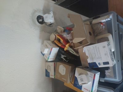

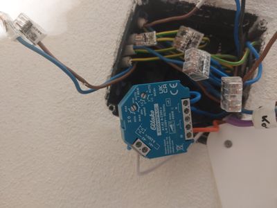

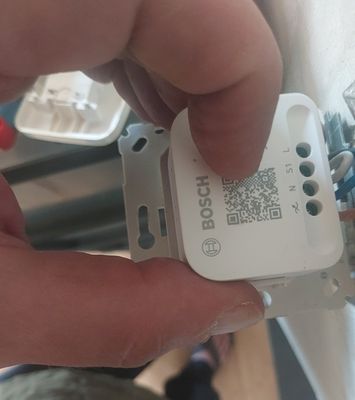

Mmmmhhh...
Ok, gleich mal deinen "Rat" zu Herzen genommen und eine "Sachkundige Person" gefragt ob er Zeit hat!

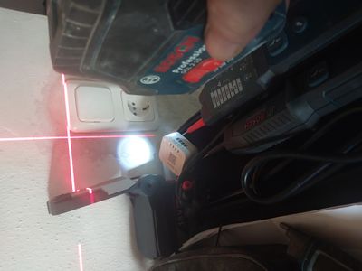

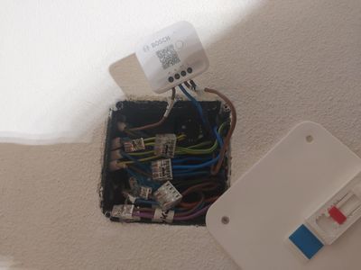

Sichtprüfung, sieht gut aus!
Verdrahtung, sieht gut aus!
Raumtemperatur im vorgegebenen        Bereich, sieht gut aus!

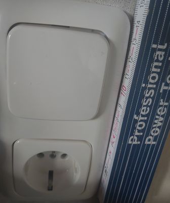

Einbauort und Kabel gefunden und für gut befunden! Sieht gut aus!

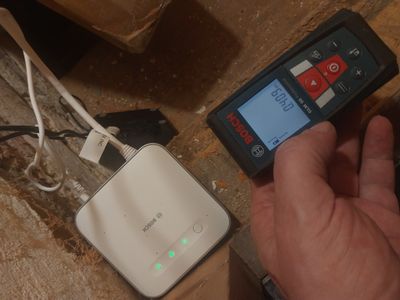

Entfernung zum Controller II unter 500mm! Sieht gut aus!
Bausubstanz ist trocken, sieht gut aus!
Alles im Lot verbaut! Sieht gut aus!
Messungen ergeben Ergebnisse! 230v liegen an! Ungeschaltet kein Durchgang! Sieht gut aus!
Dimmergröße innerhalb der Maßtoleranzen des Herstellers! Sieht gut aus!
Einbaurahmen tut nichts zur Sache! Sieht aber gut aus!
"Professionelle" Spannungslose Verdrahtung ergab keinen Fehler! Sieht gut aus!

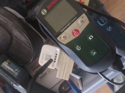

Endoskopie zufriedenstellend! Sieht gut aus!
Reinigung und Überprüfung des Staubbeutel ergaben keine Fremdkörper im Gerät! Sieht gut aus!

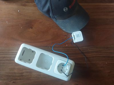

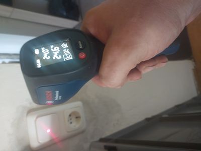

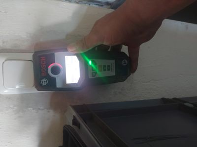

Test ob IRGENDEINE Form von Spannung anliegt! Sieht gut aus!
Auf dem komischen "N" liegt auch keine Spannung, Fachmann sagt: sieht gut aus!
Dimmer II reagiert auch auf streicheln nicht. Sieht nicht gut aus!
Dimmer II läßt sich nicht anlernen oder finden! Sieht nicht gut aus!

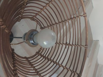

Licht geht trotz eingehender Sichtprüfung über Stunden nicht. Nicht gut....

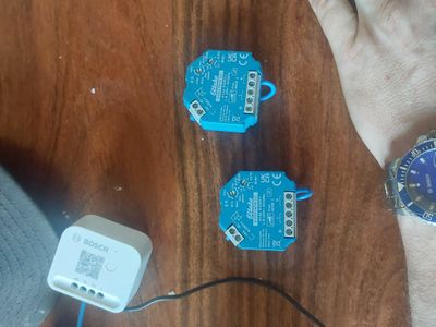

Nach einem weiteren Dimmer II der nicht ging, hat der 3. funktioniert! Wunder? Oder lag es am Fachmann?
Lösungsvorschlag des Fachmanns falls der 3. Dimmer II nicht gegangen wäre. Sieht auch gut aus!
Er hat übrigens den auch eingebaut, sieht gut aus!
So war es vorher, hat auch funktioniert...

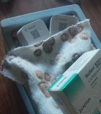

4 Stück gekauft, 2 Kaputt.
Und jetzt?
Ich hab den Zwei mal eine IBU gegeben und Sie ins Bett geschickt, vielleicht geht es Ihnen morgen besser? Ansonsten geht's morgen zum Fachmann...
