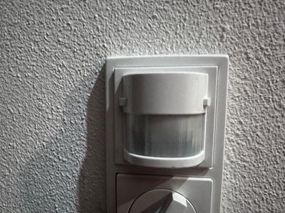

ich habe ein kleines Problem mit dem Anschließen meines Smart Home Dimmers. Es sind 2 Lampen die über einen Bewegungsmelder geschaltet sind. Diese würde ich gerne mittels Dimmer dimmbar machen. Komm nur mit dem Anschließen nicht ganz klar. Habe den Dimmer bereits direkt an der Lampe angeschlossen oder aber auch direkt nach dem Bewegungsmelder. Beides funktioniert aber nicht einwandfrei. Direkt bei der Lampe funktioniert es zwar, allerdings ist eine Verzögerung von 2 Sekunden, bis die Lampe sich tatsächlich einschaltet, sofern sie über den Bewegungsmelder ausgelöst wird.
Hoffe ich konnte es halbwegs korrekt erklären.
Vielleicht hat jemand eine Idee.
LG Philip

@Kauki was meinst du mit nach dem Bewegungsmelder.
An den kann man nichts anschließen, da er mit Batterie betrieben ist und keine Schnittstelle nach außen hat.
@Geomo es gibt auch noch nicht-smarte Bewegungsmelder, zB
Kannst du Skizzen oder Fotos des elektrischen Anschlusses ergänzen. Und am besten Infos zum Bewegungsmelder.
Könnte es sein, dass die Verzögerung an der Leuchte selbst liegt? Ist das eine Leuchte mit zusätzlichem Trafo (den du eingangsseitig dimmen möchtest)? Dann sind Verzögerungszeiten nicht unüblich. Ich habe hier auch solche Leuchten, bei einer ist die Verzögerung auch sehr lang und spürbar.
Ein klassischer Bewegungsmelder lässt sich nicht in Verbindung mit dem smarten Dimmer einsetzen. Der benötigt eine dauerhafte Stromversorgung und an dessen Eingang lassen sich nur Taster (keine Schalter und damit auch keine Bewegungsmelder) anschließen.
Du benötigst daher auch einen smarten Bewegungsmelder.

Die dauerhafte Stromversorgung würde ich noch hin bekommen, hab allerdings nicht bedacht dass es nur mit Taster funktioniert. Dann hätte ich jetzt 2 Dimmer abzugeben.
Eventuell lässt sich der vorhandene Bewegungsmelder auf Impuls-Modus umstellen? Manche unterstützen das.
Annonsten ist ein Smartes Relais zur Einbindung des vorhandenen Bewegunsmelders in der Tat eine Alternative zu einem neuen smarten Bewegungsmelder. Preislich ist der Unterschied nicht groß.
@Kauki  du könntest noch ein Smartes Relais zwischenschalten, das mit dem potenzialfreien Ausgang ein Dauersignal am Eingang in einen Impuls am Ausgang umwandeln kann.
@Geomo  das wäre dann smartes Relais und smarter Dimmer hinter/neben nicht-smarten Bewegungsmelder an gleichen N/L. Nicht-smarter Bewegungsmelder würde dann als „Schalter“ für das Relais dienen und das Relais würde entsprechend den Dimmer steuern?
Oder statt Relais einen smarten Bewegungsmelder kaufen - ist billiger und man kann auch zur Not noch selbst schalten und dimmen 😀

Wenn ich also an meine Lampe den smart Dimmer anschließe mit dauerhafter Stromversorgung und den neuen Bewegungsmelder II nehme, klappt das dann?
ich würde an die Stelle des alten, nicht-smarten Bewegungsmelders, wenn er in vernünftig erreichbarer Höhe eingebaut ist, den Smarten Dimmer + Taster einbauen und den smarten Bewegungsmelder geeignet aufhängen. Dann kann im Normalfall der Bewegungsmelder die beiden Lampen ein- (und nach vorgegebener Zeit wieder aus-)schalten und Du kannst bei Bedarf manuell oder per App oder Automation dimmen oder auch mal dauerhaft einschalten.

Wäre zwar eine super Lösung, allerdings ist der Bewegungsmelder an der Decke befestigt.
Ja, das klappt und ist die empfohlene Lösung.
