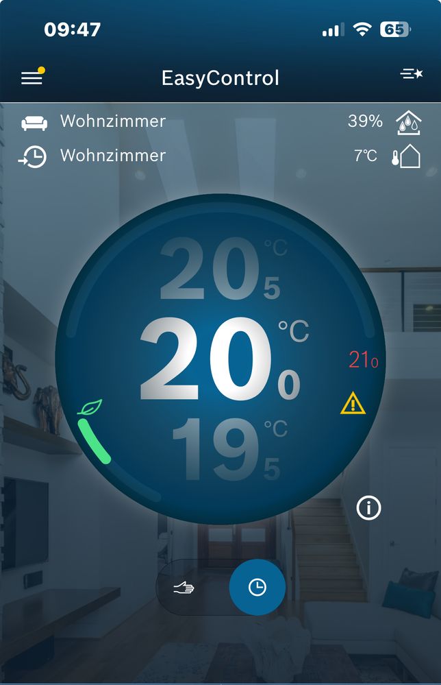

Easycontrol-APP zeigt seit gestern Störung A84-1877
Was bedeutet es bzw. wie kann ich die Störung löschen?
Danke!

SteWo
Das bedeutet das eins der angeschlossenen Geräte, Kessel, Thermostate etc., einen Fehler hat. Im einfachsten Fall ist die Batterie eines Heizkörperthermostaten leer. Um welches Gerät es sich handelt kann man unter Einstellungen - Geräte sehen.

an-zu
Hi SteWo und danjke für deine AW.
Hier ist alles im grünen Bereich - keine Fehlermeldung.
Gibt es eine Möglichkeit den Fehler erstmal zu löschen um zu schauen ob der wieder kommt?
