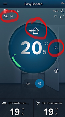

Hier mal ein Screenshot von mir.
Oben links Uhr mit Pfeil: Ein Zeitprogramm ist aktiv. So sollte es sein.
In der Mitte Haus mit Pfeil nach Außen = Abwesend
Rechts Solltemperatur 17 Grad wenn abwesend.
Vielleicht hilft das bei der Fehlersuche.

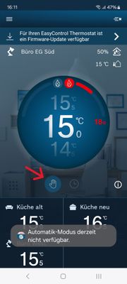

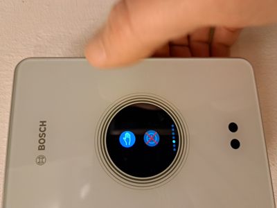

 Auf den beiden Bildern ist der aktuelle Status zu sehen. Wenn man am Regler versucht umzustellen erscheint kurz ein rotes Kreuz über der Uhr, über die App wird die Meldung "Automatikmodus derzeit nicht verfügbar" angezeigt. Interessant ist, dass der Button der den Handbetrieb in der App anzeigt dunkler ist als er vorher war (Notbetrieb?). Regelung lässt sich im Moment nur händisch steuern
