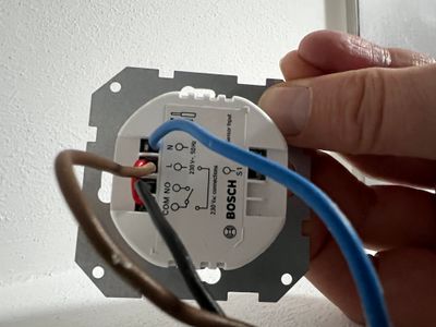

wir haben uns für unsere neue Wohnung mit Fussbodenheizung die Raumthermostate II (230 V) geholt. Verbaut sind die Thermostate von ARLE (FTR 101.002). Folgende Verdrahtung habe ich beim Ausbau vorgefunden
N - blau
L - braun
Für Stellantrieb - schwarz
In der Dose sind noch ein graues und gelbes (Erdung), die aber nicht belegt sind.
Das Bosch Thermostat habe ich wie folgt angeschlossen.
Brücke von COM auf L
Braun - L
Blau - N
Schwarz -NO
Die Problematik besteht darin, dass sich das entsprechende Ventil bei hochdrehen der Temperatur nicht öffnet.
Ich bin echt ratlos und wäre über Hilfe sehr dankbar!
Marc
Probier's mal mit stromlos offen (NO).
Zeigt das Display einen kleinen Punkt, wenn Heizbedarf besteht?
Es gibt keinen Grund weshalb die Bosch Raumthermostate nicht als Ersatz für die bisherigen passen sollten.

Die Verdrahtung ist richtig, sofern die Heizung vorher mit dem alten Thermostat einwandfrei lief.
Hast du über die App den richtigen Ventiltyp eingestellt, also NO oder NC. Bleibt eigentlich als einzige Fehlermöglichkeit.

vielen Dank für die schnelle Antwort. Ich habe in der App auf „Stromlos geschlossen“ gestellt - das sollte eigentlich so passen. Wäre echt ärgerlich, wenn die Raumthermostate nicht kompatibel wären. Warum auch immer.
Viele Grüße Marc

Es ist wie verhext, bei „stromlos offen“ hat sich das Ventil geöffnet. Der Punkt bei Heizbedarf ist da. Wenn ich die Temperatur auf 15 Grad runtergedreht habe, dann hat es relativ lange gedauert bis das Ventil wieder zu war. Ich weiß letztlich nicht an was es gelegen hat. Vielen Dank für Deine Zeit und Hilfe 👌🙏
Viele Grüße Marc
