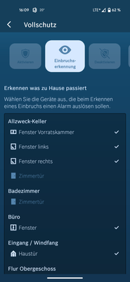

Teile mal bitte einen Screenshot der Konfigurationsseite "Einbruchserkennung" des genutzten Alarmprofils.
Also diese Seite.

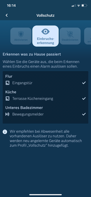

Smart572
@Smart572 Welchem Raum ist der betreffende TFK zugeordnet?
Ich vermute "Küche", da lt. Fehlerbehebungsaufforderung (😅 ... das ist eine Anwender-Community, hier kann keiner Fehler beheben, sondern höchstens gedankliche Unterstützung anbieten) ungewollt Alarm im Flur angezeigt wird.
Die Raumzuordnung sieht stimmig aus im Screenshot. Hab' gerade keine Idee was das beschriebene hervorrufen könnte. Beobachten konnte ich bei mir so etwas bislang nicht.
Smart572
Das ist die Küche.
Aber im Alarm wird immer Flur angezeigt. Vielleicht grenzt folgende Info die Fehlersuche ein: der Türkontakt im Flur war mein erster TFK und vor einem halben Jahr kam dann dieser neue TFK dazu.

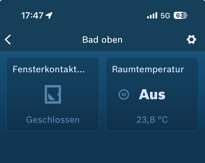

@Smart572 Kannst Du bitte die Raumansicht der Küche mal teilen?
Wenn Du das Fenster in der Küche öffnest, ändert sich die Ansicht im Raum?
