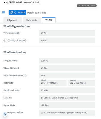

@TorstenDau was für einen Router hast du? Wenn drei Kameras nicht funktionieren, liegt es mit Sicherheit am Umfeld. Die Außenkamera II hat andere WLAN-Anforderungen als die I.
Mit diesen WLAN Einstellungen läuft sie bei uns völlig problemlos:
