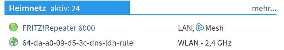

Zeigt der Router eine Internetverbindung für die Kamera an?
Bud
Moin Geomo,
Dicken Dank für Deine rasche Rückmeldung!
Die Kamera blinkt dann rot blau. Und der Router zeigt auch eine Verbindung:

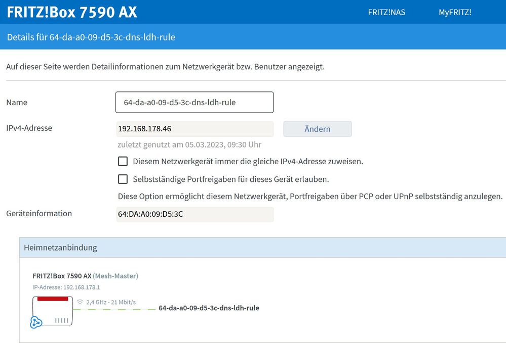

@Bud Dein Bild zeigt nur, da daß die Kamera mit dem WLAN verbunden ist. Nicht, ob sie auch mit dem Internet verbunden ist.
mazeza
Wie gesagt ich denke das Problem ist immer noch die FritzBox .
Die Kamera muss über einen Hotspot installiert werden ,wenn sie sich dann updatet hat ,das Wlan wechseln.
Bud
ich werde es - wie gesagt - versuchen, war aber bisher auch damit erfolglos. Nervig!
Bud
Wie finde ich denn raus, ob die auch mit dem Internet verbunden ist?
@Bud
Bud
sagt das nicht, dass das Gerät online ist?!
