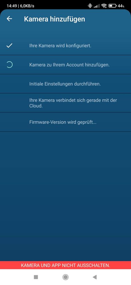

Das Hinzufügen der Kamera mit der Bosch Smart Camera App funktioniert nicht.
Sie bleibt immer beim 2. Schritt (Registrierung in der Cloud) hängen.
Technische Daten: FritzBox 4790 (zur Registierung eingestellt auf nur IPV4, DHCP on, nur 2,4 GHz WLan, alle neuen Geräte zugelassen)

Verbindung zum Internet besteht. Aber ich sehe keine WLan-Verbindung der Kamera im Mesh.
Liegt es vielleicht daran, das gerade Umbauarbeiten bei Bosch im Zusammenhang mit SingleKey ID statt finden? Auf der Webseite bin ich eben auf eine FakeApi Link weiter geleitet worden.
