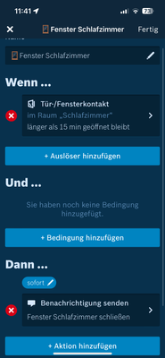

Ich habe folgendes eingestellt.
Wenn Fenster XYZ geöffnet bleibt und das länger als 1h, dann sofort Benachrichtigung senden "Fenster ist seit 1h offen".
Die Automation kommt immer nach einer Stunde, auch wenn das Fenster bereits geschlossen ist.

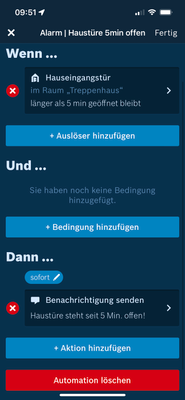

@sweetbabyy Ich kann das auch nicht reproduzieren. Automation mit Auslöser "Tür bleibt 5 Minuten geöffnet". Tür öffnen, warten, Automation triggert nach 5 Minuten. Tür wieder schließen, wieder öffnen, nach 3 Minuten wieder schließen, warten, Automation triggert nicht.

Ich habe den Tür- / Fensterkontakt der 1. Generation und es so eingestellt.

@sweetbabyy Funktioniert bei uns auch völlig problemlos mit TFK I und II:

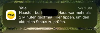

Warnungen für die Haustür kommen von Yale Linus:

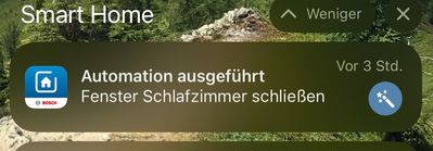

Kommt die Benachrichtigung auch, wenn das Fenster im Schlafzimmer schon nach 10 Minuten geschlossen wurde?
sweetbabyy

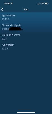

Ich habe ein iPhone
@sweetbabyy Nein
