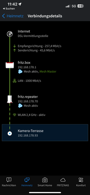

@Andi2 Wird Dir in der Fritz!Box für die Camera eine Internetverbindung angezeigt?
Andi2
Verbindung zum Internet besteht. Aber ich sehe keine WLan-Verbindung der Kamera im Mesh.
