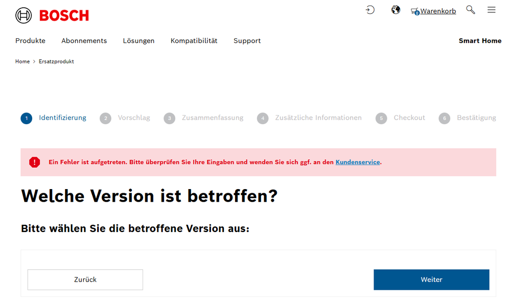

@xander_me welcher Fehler genau bei der Beantragung der Ersatzlieferung auf? Screenshot? Hast du mal einen anderen Browser probiert?
Es kommt immer der gleiche Fehler, auch wenn ich von einer anderen Länderseite den Antrag mache (Lieferung nach Italien, Kauf über deutsche Seite).
Ich denke mal, es ist am besten, wenn du deine Ticketnummer hierlässt und sich ein Bosch-Mitarbeiter der Sache annimmt.
@Ulrike @Lea @Marcel_S
Hallo @xander_me, wir hatten gestern Shop-Probleme. Dies bitten wir zu entschuldigen. Du solltest nun einen Ersatzantrag einreichen können, wie vom Support empfohlen.
Wenn du magst, kannst du mir auch gerne die Tickets zum Anliegen zukommen lassen. Dann schaue ich mal nach.
Gruß, Philip
