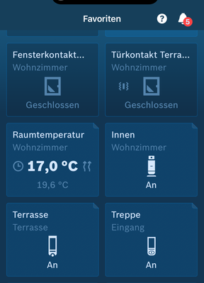

Was wird Die genau angezeigt, wenn Du über Geräte hinzufügen auf Kameras gehst?
vor 3 Wochen
vor 3 Wochen - zuletzt bearbeitet vor 3 Wochen
1. Update durchgeführt
2. von der Cloud abgemeldet und neu angemeldet
3. Außenkamera über BSH steuerbar, Innenkamera nicht
4. beide Kameras über BS Camera App problemlos
vor 3 Wochen
@GR1 Bitte die Kamera mal in der BSH App aus den Geräten löschen und neu hinzufügen.
