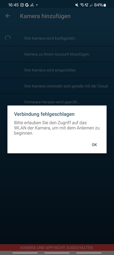

Ich geh wie in der App beschrieben vor: Kamera hinzufügen, Eyes II auswählen, QR Code scannen, Daten eingeben (App erkennt WLAN Name), Camera blinkt grün, kurz drauf drücken, blinkt blau, dann wird die Kamera gesucht und er findet sie nicht IMG-20240105-WA0001.jpg
Siehe Foto!

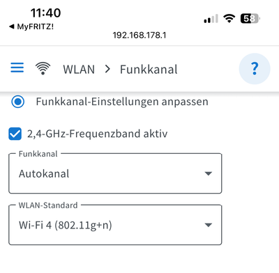

Einstellungen bei Fritz=
Nur Funkkanal 2,4 und WiFi 4 und wpa2 ....

@ruerfix15 Bei mir funktioniert die Eyes Innenkamera II mit folgenden WLAN Einstellungen in der Fritz!Box:

@ruerfix15 , wenn die APP sich mit der Kamera verbinden möchte (siehe auch dein Screenshot welcher suggeriert, das genau das nicht geklappt hat) dann schau bitte mal im Android direkt unter Einstellungen - Verbindungen - WLAN ob sich das Smartphone / Tablet mit dem WLAN der Kamera verbunden hat („irgendwas“ mit Bosch“).. wenn nicht, dann mal manuell verbinden (so wie du es auch von anderen WLAN Verbindungen her kennst)… und danach zur Bosch APP zurückwechseln… mag ja sein das sich das Smartphone / Tablet nicht automatisch verbindet (so wie es die APP versucht).
ggfs. die Prozedur ein paar mal versuchen.…. wie erwähnt hatte ich das hin und wieder auch mal gehabt (zwar unter iOS, aber das ist ja nicht unbedingt ausschlaggebend).
