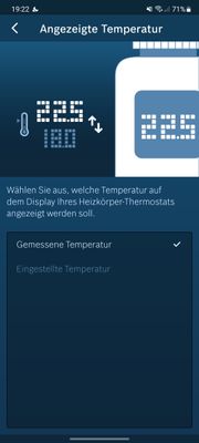

@FelixHH Hast Du in den Einstellungen des HT vielleicht die Anzeige der eingestellten Temperatur aktiviert?
FelixHH
Nein, es wird die gemessene Temperatur angezeigt. In der App wird die eingestellte und gemessene Temperatur angezeigt, wobei die gemessene Temperatur in der App immer 20 Grad sind, obwohl tatsächlich andere Temperaturen vom HT gemessen werden.
Hast Du vielleicht die Anzeige der eingestellten und und der gemessenen Temperatur vertauscht?
Favoriten>Kachel>Raumtemperatur. Da gibt es auf- und ab-Pfeile (Bild). Das vertauscht die Informationen in der Kachel.

Angefügt drei Screenshots. Eingestellt ist das Whz.-HT auf die Anzeige der gemessenen Temperatur. Allerdings zeigt es, wie auch in der Raumübersicht in der App, eine falsche gemessene Temperatur an, nämlich 19,2 Grad. Tatsächlich sind es in dem Raum allerdings 15.9 Grad (auch direkt am HT), dies wird auch in der App unter der Einstellung des Whz.-HT korrekt angezeigt, allerdings nur dort, siehe Screenshot.

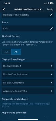

Wie ist die Signalqualität des HT?
Hi @FelixHH, hast du eine Temperaturangleichung in den Einstellungen der Heizkörperthermostate vorgenommen?
