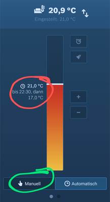

Was steht denn anschließend in der Raumtemperatur wie lange die 12 °C gültig sein sollen? Rot markiert in meinem Screenshot.
Und du stellst den Raum hierüber auf Manuel und siehst anschließend auf der Kachel und im Display des Thermostats das "Hand" ✋ Symbol? Grün markiert in meinem Screenshot.
Die Hand sehe ich überall.
In der App steht dann, das um 0:00 Uhr wieder auf 30 Grad gestellt wird.

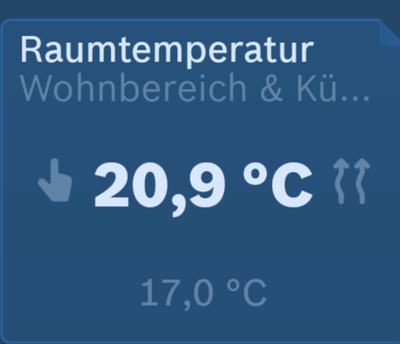

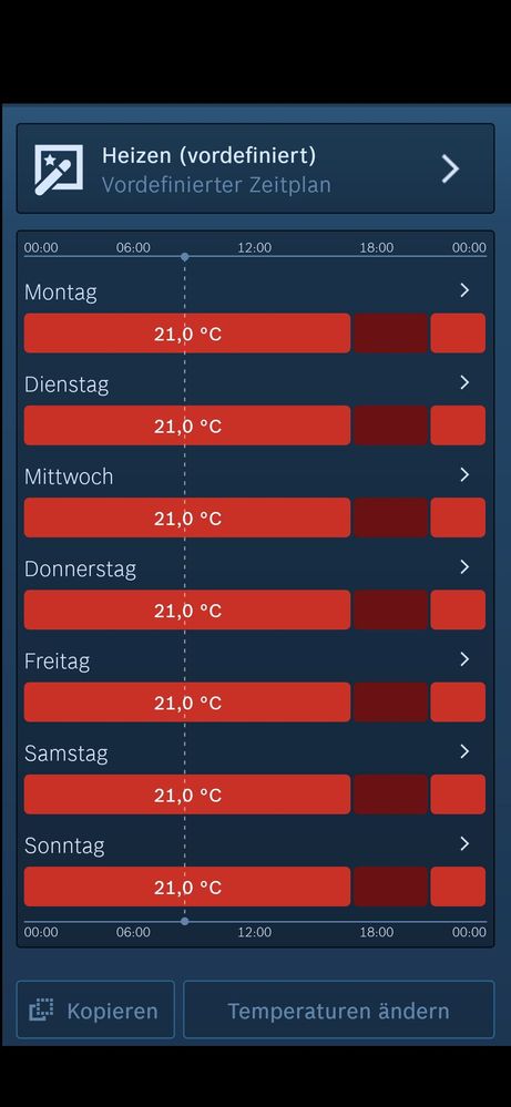

Ähnliches Problem:
Auf den Bildern kann man sehen, das die Temperatur auf 10 Grad steht.
Eingestellt sind aber 21 und 30 Grad, wie man sehen kann. Das passiert nicht bei allen Thermostaten, nur bei einigen. Sowohl bei Typ I und Typ II. Zentrale ist die 1. Version.
@Joachim_aus_H die manuelle Temperatureinstellung bleibt bis zum nächsten Schaltpunkt aktiv, wenn Du die danach nicht noch mal änderst.
Das kann man auch gut aus deinen Bildern erkennen.
du hast gegen 8:30 Uhr in die App geschaut und manuell auf 10° gestellt, dann siehst Du, dass um 17:00 Uhr auf die Temperatur 2 gestellt wird, entsprechend Deinem Zeitprogramm.
Vielleicht solltest du Dir unterschiedliche, passende Zeitprogramme anlegen, statt da manuell rumzufummeln.
