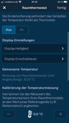

Hallo, nach letztem Update (Controller und Heizventile, alles Version 2) wird in der App die gemessene Themperatur des Raumthermostats II auf der Kachel in Favoriten und Räume falsch angezeigt. Wenn ich über Einstellungen das Gerät öffne, steht da die korrekte Temperatur. Wer weiß Hilfe?

die gemessene Temperatur wird nur auf der Geräteseite korrekt angezeigt.
