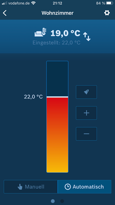

Hallo, nach letztem Update (Controller und Heizventile, alles Version 2) wird in der App die gemessene Themperatur des Raumthermostats II auf der Kachel in Favoriten und Räume falsch angezeigt. Wenn ich über Einstellungen das Gerät öffne, steht da die korrekte Temperatur. Wer weiß Hilfe?

Was passiert, wenn Du einen Raum mit einer Temperatur in der Kachel anklickst? Dann kommst Du in den Raum. Und dort hast Du Raumthermostat und Heizkörperthermostat(e). Entspricht eine der Temperaturen der Angabe in der Kachel? Und weicht diese dann auch vom Gerät selbst ab?
Vielleicht mal Screenshots hier einstellen. Danke!

die gemessene Temperatur wird nur auf der Geräteseite korrekt angezeigt.

Gleiches kann ich auch für bestätigen:
Die gemessene Raumtemperatur wird vom Raum nur einmalig bei einem verschieben der HKT ausgelesen.
Danach wird im HKT zwar die aktuell gemessene Temperatur angezeigt, im zugehörigen Raum aber permanent nur die erstmalig ausgelesene.
