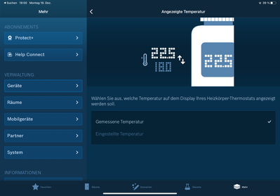

am 19. Dezember 2022 19:32
@FelixHH kannst Du bitte mal eine Screencopy und ein Bild vom Thermostatdisplay machen und hier teilen?
am 27. Dezember 2022 19:33
Angefügt drei Screenshots. Eingestellt ist das Whz.-HT auf die Anzeige der gemessenen Temperatur. Allerdings zeigt es, wie auch in der Raumübersicht in der App, eine falsche gemessene Temperatur an, nämlich 19,2 Grad. Tatsächlich sind es in dem Raum allerdings 15.9 Grad (auch direkt am HT), dies wird auch in der App unter der Einstellung des Whz.-HT korrekt angezeigt, allerdings nur dort, siehe Screenshot.
