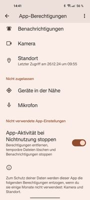

Hast du im Handy evtl. eine Einstellung für die App aktiv, die regelmäßig oder abhängig von Bedingungen einen Teil des Caches bzw. der Benutzerdaten löscht?
thjaeckle
Ich hatte diese Einstellung aktiv, was aber für alle Apps der Default ist.
Fände ich eigenartig, dass eine App Daten in den temporären Daten speichert, die der App Manager von Android abräumt.
Der App Cache ist bei 7,7Mb Größe, scheint also nicht geleert worden zu sein.
Hab den Schalter nun mal deaktiviert..
Mal sehen, ob es nochmal auftritt.
