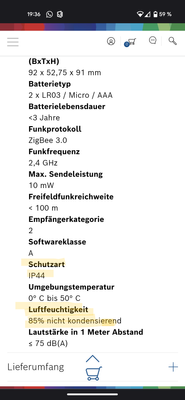

Für so einen permanent feuchten Schacht ist der Wassermelder nicht hinreichend geschützt. Weniger die IP-Schutzklasse ist dafür ausschlaggebend, sondern vielmehr die zulässige Luftfeuchtigkeit/Betauung. Noch dazu ist die Atmosphäre wahrscheinlich durch eher aggressiv (Waschlauge usw.).
Ich würde derzeit leider von einem Defekt ausgehen. Hab sonst keine plausible Erklärung mehr.
