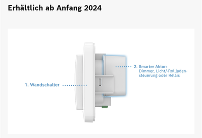

Ausserdem ist zu wenig Platz in den Aussparungen im Mauerwerk für Rolladensteuerung II plus Schalter. Was bekommt man als Ersatz, wenn man die Rolladensteuerung I versichert ?
Ich hab leider keine Quelle, wo es die Rollladensteuerung noch zu bekommen gibt. Bleibt wohl derzeit nur Glück beim Gebrauchtkauf.
Oder du wartest, bestenfalls nur noch kurze Zeit, bis das Schalter-Zubehör für die Licht-/Rollladensteuerung II - Rollladensteuerung erhältlich ist. Allen Infos nach, die es derzeit dazu gibt, hat man dann sogar weniger Einbautiefe als bei der alten Rollladensteuerung. Bestenfalls unterscheidet sich die äußerliche Optik gar nicht oder kaum, weil ebenfalls gängige Schalterserien unterstützt werden sollen.
