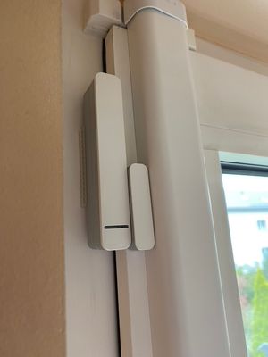

Mein Fensterkontakt (1. Generation) blinkt, wenn ich das Fenster öffne. Dann erscheint ein rotes Licht.
Das gleiche, wenn ich das Fenster schließe.
Es bleibt aber unverändert bei der App-anzeige: Fenster geöffnet.
Was kann ich ändern, damit die Anzeige korrekt ist?

Rotes Licht bedeutet, dass der Befehl nicht ausgeführt werden könnte bzw. die Bestätigung vom Controller fehlt. Normal ist ein gelbes blinken (Info senden) gefolgt von einem grünen blinken (Aktion bestätigt).
Deutet auf ein Kommunikations- oder Reichweitenproblem hin.

Ein Reichweiten-Problem sehe ich nicht, da ein anderer Fensterkontakt in einem Raum noch weiter vom Controller entfernt ist und gut funktioniert. Ist allerdings Typ II.
Wie kann ich das Kommunikationsproblem beheben, falls es daran liegt?

@Serenade Für den TFK I mit einem Zwischenstecker (867 MHz).
Für einen TFK II mit einem Zwischenstecker Kompakt (ZigBee, 2,4 GHz).

Danke Euch allen! Nach dem Magnet-Test weiß ich, dass der Sensor funktioniert. Jetzt werde ich einen Zwischenstecker kaufen. Dann sollte das Problem behoben sein.
Noch als Anregung:
Wenn dein anderer Tür-/Fensterkontakt II mit Zigbee-Funkprotokoll guten Empfang hat, könnte ein Umstieg auf diesen günstiger und zukunftsorientierter sein, als eine Investition in den Zwischenstecker . Vor allem, wenn du an sich gar keinen Zwischenstecker für Schaltaufgaben brauchst.
Das ist sicher richtig, zumal der „alte“ Fensterkontakt nicht optimal sitzt. Nochmal danke!
